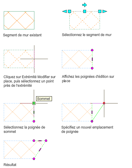

Dans l'exemple suivant, une extrémité de mur est modifiée à l'aide d'une poignée de sommet.
