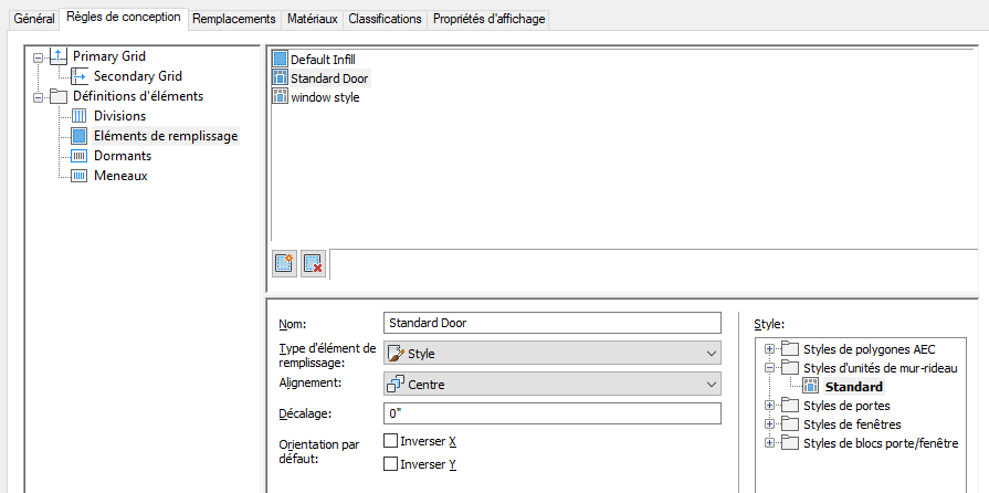

Cette procédure permet de modifier les éléments existants d'un style de mur-rideau. Un mur-rideau comporte des éléments de type division, élément de remplissage, dormant et meneau, qui sont tous définis dans les règles de conception du style de mur-rideau.
Styles de murs. La liste des types d'éléments s'affiche.
Liste des définitions d'éléments
| Pour modifier… | Action... |
| une définition de division | cliquez sur Divisions sous Définitions d'éléments. Dans le volet droit, sélectionnez la définition de division à modifier et effectuez vos modifications. |
| une définition d'élément de remplissage | cliquez sur Eléments de remplissage sous Définitions d'éléments. Dans le volet droit, sélectionnez la définition d'élément de remplissage à modifier et effectuez vos modifications. |
| une définition de dormant | cliquez sur Dormants sous Définitions d'éléments. Dans le volet droit, sélectionnez la définition de dormant à modifier et effectuez vos modifications. |
| une définition de meneau | cliquez sur Meneaux sous Définitions d'éléments. Dans le volet droit, sélectionnez la définition de meneau à modifier et effectuez vos modifications. |
