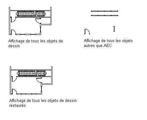

Dans l'illustration suivante, le garde-corps, la porte et l'ouverture à dormant sont décomposés en objets AEC.
Contrôle visuel avec des objets AEC et non AEC dans le dessin
