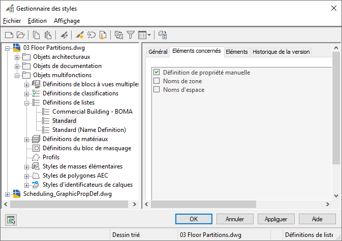

Le Gestionnaire des styles s'affiche, avec le dessin en cours détaillé dans l'arborescence.
- Développez Objets multifonctions, cliquez avec le bouton droit de la souris sur Définitions de listes, puis choisissez Nouveau.
- Créez une définition de liste :

- Entrez le nom de la nouvelle définition de liste, puis appuyez sur la touche Entrée.
- Dans l'onglet Général, entrez une description pour la définition de liste sous Description.
- Cliquez sur l'onglet Eléments concernés et sélectionnez Définition de propriété manuelle.
Vous pouvez annuler l'application d'une définition de liste à une définition de propriété manuelle uniquement si elle n'est pas en cours d'utilisation.

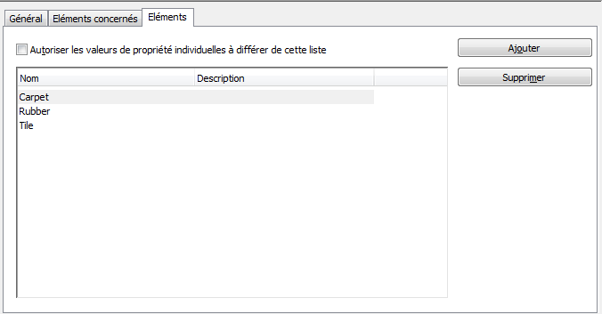

- Cliquez sur l'onglet Eléments.
- Sélectionnez l'option Autoriser les valeurs de propriété individuelles à différer de cette liste si vous souhaitez afficher dans la palette des propriétés d'autres valeurs que celles spécifiées ici.
- Cliquez sur Ajouter et entrez une valeur dans la zone de texte Nom.
- Entrez une valeur dans la zone de texte Description.
- Continuez à ajouter des valeurs à cette définition de liste.
