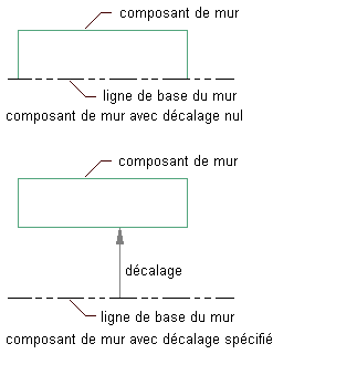

Vous pouvez spécifier la largeur et le décalage de bord d'un composant de mur en entrant des valeurs et en créant un composant avec une largeur et un décalage fixe. Vous pouvez également spécifier une formule pour déterminer ces valeurs. Elle peut inclure une valeur pour la largeur de base. Si vous incluez la variable Largeur de base dans la formule, vous pouvez spécifier la largeur du mur lorsque vous ajoutez ou modifiez des murs de ce style dans un dessin.
Spécification d'une formule pour déterminer la largeur ou le décalage de bord d'un composant
Pour calculer le décalage du bord ou la largeur de base, cliquez sur Largeur de base, puis sélectionnez un opérateur ou un opérande.
Paramètres de décalage de la ligne de base du composant de mur
