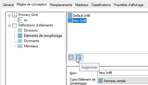

Si vous n'utilisez plus une définition d'élément de remplissage, cette procédure vous permet de la supprimer de la liste des définitions d'éléments de remplissage. Vous ne pouvez pas supprimer une définition d'élément de remplissage actuellement affectée à une cellule. En outre, vous ne pouvez pas supprimer la définition d'élément de remplissage par défaut, mais vous pouvez la modifier au besoin.
