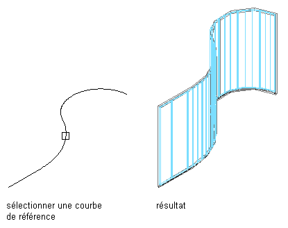

Si vous voulez créer un mur-rideau avec une combinaison de segments droits et incurvés, vous pouvez utiliser l'option Ajouter un mur-rideau. Toutefois, pour les conceptions compliquées, il peut être plus facile de tracer les segments à l'aide de lignes, d'arcs et de cercles, puis de référencer la courbe comme ligne de base du mur-rideau. L'autre avantage de cette méthode est que la courbe détermine la longueur et la ligne de base du mur-rideau. Toute modification apportée à la courbe est répercutée sur le mur-rideau.
Création d'un mur-rideau faisant référence à une courbe
Utilisez au choix les objets suivants pour créer la courbe de référence :
Courbe de base référencée. Si elle comporte plusieurs segments, vous devez recommencer cette procédure pour chacun d'eux.
