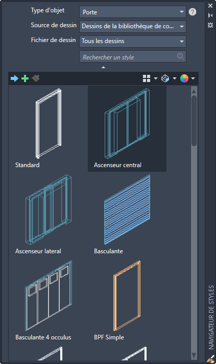

Recherche et importation de styles d'objets dans le dessin courant.
Recherche des styles d'objets, les importe dans le dessin actif et lance la commande adéquate pour commencer un dessin avec l'objet sélectionné.
Les options suivantes s'affichent.
La liste déroulante répertorie tous les objets pour lesquels vous pouvez choisir des styles.
Sélectionnez la source de dessin dans la liste déroulante. Vous pouvez importer des styles à partir d'un dessin ouvert: d'un dessin aux normes du projet ou d'un dessin de la bibliothèque de contenu.
Sélectionnez un fichier de dessin depuis lequel importer les styles. La liste déroulante répertorie tous les fichiers de dessin disponibles dans le dessin sélectionné source pour le type d'objet sélectionné.
Cliquez sur Gérer la bibliothèque de contenu pour afficher la boîte de dialogue Bibliothèque de dessins de contenu. Vous pouvez ajouter des dessins de contenu ou un dossier de dessins de contenu à l'aide de cette boîte de dialogue.
Recherchez des styles d'objets dans les résultats s'affichant à l'aide du nom de style. Les résultats sont basés sur les options sélectionnées ci-dessus.
Importez le style dans le dessin, lancez la commande d'ajout d'objet avec le style sélectionné ou appliquez un style à l'objet sélectionné.
Sélectionnez la taille d'aperçu et la direction de vue du style d'objet et la couleur d'arrière-plan du témoin d'aperçu.
Affiche tous les styles d'objets disponibles en fonction des sélections. Aucun aperçu n'est généré pour les définitions de systèmes, seul leur nom est affiché.
