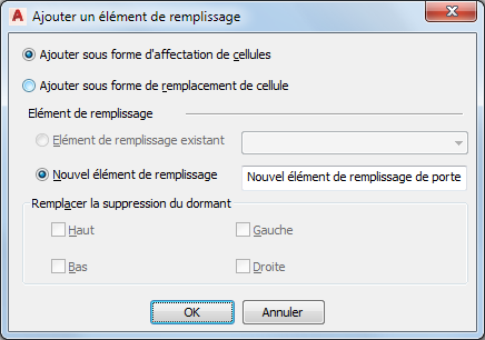

La fiche de travail Ajouter un élément de remplissage s'affiche.
| Pour... | Action... |
| ajouter la porte, la fenêtre ou le bloc porte/fenêtre en tant qu'affectation de cellule et pour que toutes les unités de murs-rideaux qui utilisent le même style affichent le même objet ajouté dans la cellule correspondante | sélectionnez Ajouter sous forme d'affectation de cellules. |
| ajouter la porte, la fenêtre ou le bloc porte/fenêtre exclusivement à l'unité de mur-rideau sélectionnée | sélectionnez Ajouter sous forme de remplacement de cellule. |
Si votre dessin contient déjà le style de porte, de fenêtre ou de bloc porte/fenêtre que vous avez sélectionné, l'option Elément de remplissage existant est sélectionnée par défaut.
| Si vous avez sélectionné… | Action... |
| Ajouter sous forme d'affectation de cellules et si vous souhaitez insérer une porte, une fenêtre ou un bloc porte/fenêtre correspondant au style existant, l'option Elément de remplissage existant est sélectionnée par défaut | Cliquez sur OK. |
| Ajouter sous forme d'affectation de cellules et si vous souhaitez insérer une porte, une fenêtre ou un bloc porte/fenêtre différents du style de votre dessin | sélectionnez Nouvel élément de remplissage, entrez le nom de l'objet et cliquez sur OK. |
| Ajouter sous forme de remplacement de cellule et si vous souhaitez insérer une porte, une fenêtre ou un bloc porte/fenêtre correspondant au style existant sans modifier le bord du dormant qui entoure l'objet | Cliquez sur OK. |
| Ajouter sous forme de remplacement de cellule et si vous souhaitez insérer une porte, une fenêtre ou un bloc porte/fenêtre différents du style existant dans le dessin sans supprimer le bord du dormant qui entoure l'objet | sélectionnez Nouvel élément de remplissage, entrez le nom de l'objet et cliquez sur OK. |
| Ajouter sous forme de remplacement de cellule et si vous souhaitez insérer une porte, une fenêtre ou un bloc porte/fenêtre correspondant au style existant en supprimant le bord du dormant qui entoure l'objet | sélectionnez Haut, Bas, Gauche ou Droite pour Remplacer la suppression du dormant et cliquez sur OK. |
| Ajouter sous forme de remplacement de cellule et si vous souhaitez insérer une porte, une fenêtre ou un bloc porte/fenêtre différents du style existant dans le dessin en supprimant un bord du dormant qui entoure l'objet | sélectionnez Nouvel élément de remplissage et entrez le nom de l'objet. Sélectionnez Haut, Bas, Gauche ou Droite pour Remplacer la suppression du dormant et cliquez sur OK. |
