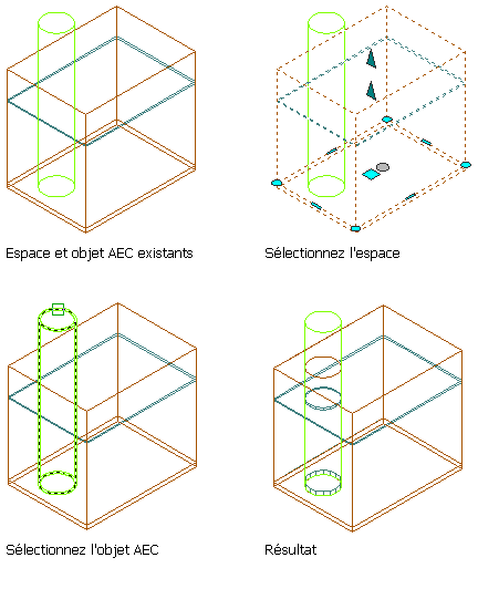

Cette procédure permet de placer des objets, tels que des masses élémentaires, dans un espace pour y créer des ouvertures ou des découpes personnalisées. Par exemple, une structure de grille de poteaux peut contenir des poteaux dans l'espace. Une fois définis en tant que conditions d'interférence, les poteaux permettent de détourer une aire au niveau du plancher et du plafond de l'espace.
Tout objet AEC doté d'une géométrie 3D peut être utilisé comme condition d'interférence, de la même façon que les polylignes AutoCAD.
Lorsqu'un autre objet, comme une trame de faux-plafond, est attaché à un objet d'espace, il est capable de reconnaître la condition d'interférence. En effet, si vous ajoutez un poteau à l'espace en tant que condition d'interférence, tant que la trame de faux-plafond est ancrée sur l'objet espace, la trame est coupée. Si vous déplacez le poteau, la trame de faux-plafond est mise à jour en fonction du nouvel emplacement du poteau.
Ajout d'une condition d'interférence à un espace
