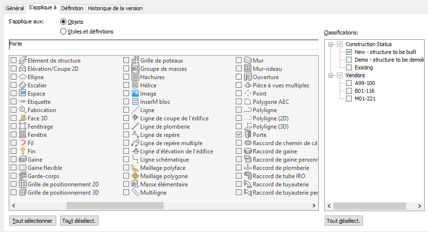

Définition de jeu de propriétés pour un objet porte

Vous pouvez créer une définition de jeu de propriétés pour les objets ou les styles et les définitions (par exemple les définitions de blocs à vues multiples). Les propriétés manuelles qui peuvent être différentes pour chaque occurrence d'un objet sont contenues dans une définition de jeu de propriétés basée sur un objet qui est appliquée par objet.
Définition de jeu de propriétés s'appliquant aux objets porte

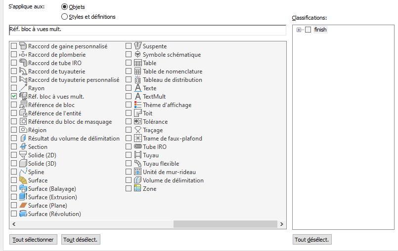

Les propriétés manuelles qui sont identiques pour toutes les occurrences d'un style sont contenues dans une définition de jeu de propriétés basée sur le style et appliquée à un style (par exemple un style mur) ou une définition (telle qu'une définition de bloc à vues multiples).
Définition de jeu de propriétés s'appliquant aux définitions de blocs à vues multiples
