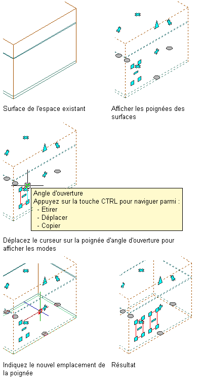

Etirement d'une ouverture de surface

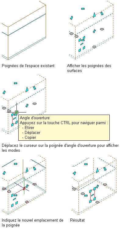

Déplacement d'une ouverture de surface

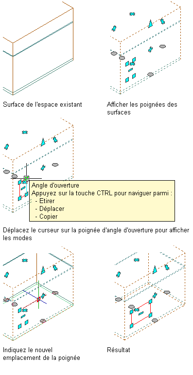

Copie d'une ouverture de surface
