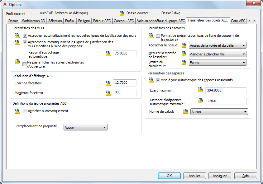

Cette procédure permet de spécifier l'écart de facettes et le nombre maximal de facettes à utiliser pour afficher un objet incurvé, tel qu'une masse élémentaire cylindrique ou un mur incurvé.
Les valeurs que vous déterminez s'appliquent au dessin en cours.
Le nombre que vous spécifiez pour l'écart de facettes détermine la distance maximale de la corde à l'arc, la corde représentant un bord créé en copiant la courbe, sur un vrai arc mathématique. L'écart de facettes doit être supérieur à zéro (0). Il n'y a pas de limite supérieure.
Spécification des options des paramètres d'objets AEC par défaut pour le dessin en cours
La valeur par défaut est 1/2" pour les dessins créés à partir de gabarits en unités anglo-saxonnes et de 12.7 mm pour ceux créés avec des gabarits en unités métriques. La valeur entrée est conservée dans la variable AECFACETDEV.
Cette valeur peut être comprise entre 100 et 10 000. La valeur entrée est conservée dans la variable AECFACETMAX.
Pour les nouveaux dessins, la valeur par défaut est 128.
