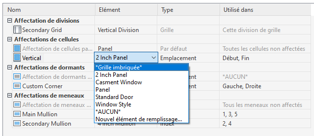

Cette procédure permet de créer une grille imbriquée dans une unité de mur-rideau. Une grille imbriquée est une grille qui se trouve au sein d'une autre. Chaque grille imbriquée est dotée de ses propres divisions, affectations de cellule, dormants et meneaux. Par défaut, le dormant est désactivé pour les grilles imbriquées.
. Une nouvelle affectation de cellules s'affiche dans la liste des affectations de cellules.

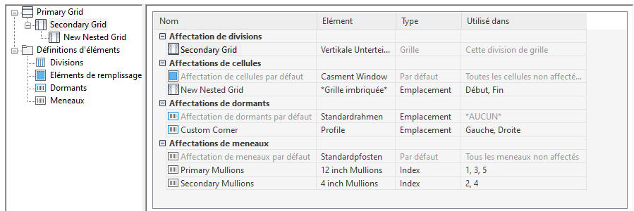

Une nouvelle grille est ajoutée à la liste des grilles dans l'arborescence figurant dans la partie gauche de la boîte de dialogue. Si vous modifiez la grille principale, la nouvelle grille est ajoutée au niveau secondaire. Si vous modifiez une grille au niveau secondaire, la grille supplémentaire est placée au niveau tertiaire.
Création d'une grille imbriquée
Nouvelle grille imbriquée dans l'arborescence
