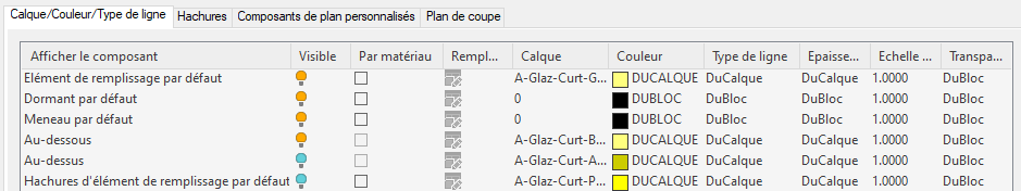

. | Si vous ajoutez un plan de coupe… | Action... |
| à une hauteur inférieure à celle spécifiée dans Hauteur du plan de coupe | les objets sont affichés en fonction des propriétés indiquées pour le composant Au-dessous du plan de coupe dans l'onglet Calque/Couleur/Type de ligne. |
| à une hauteur supérieure à celle spécifiée dans Hauteur du plan de coupe | les objets sont affichés en fonction des propriétés indiquées pour le composant Au-dessus du plan de coupe dans l'onglet Calque/Couleur/Type de ligne. |
Composants au-dessous et au-dessus
