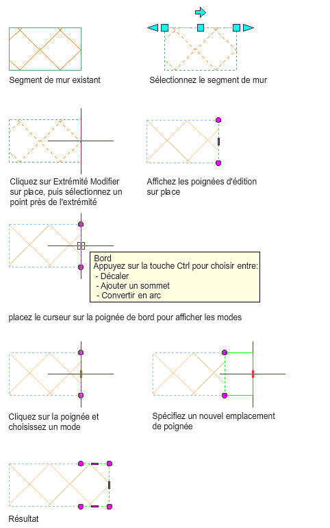

Cette procédure permet de décaler un bord de composant de mur à l'aide de poignées de bord.
. | Pour... | Action... |
| enregistrer les changements effectués durant la session de modification sur place comme nouveau profil | cliquez sur l'![]() . |
| ignorer les changements effectués durant la session de modification sur place | cliquez sur l'![]() . |
| enregistrer les changements effectués durant la session de modification sur place | cliquez sur l'![]() . |
Dans l'exemple suivant, un bord de composant de mur est décalé à l'aide d'une poignée de bord.
