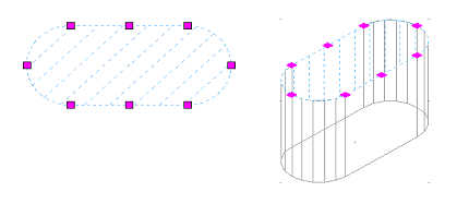

Lorsque vous activez le mode d'édition sur place, un profil temporaire est dessiné autour de l'objet ou du composant en cours d'édition.
Profil d'édition sur place d'une masse élémentaire extrudée

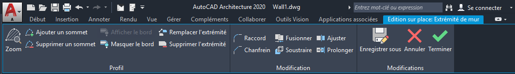

Le mode d'édition sur place se caractérise par une nouvelle interface utilisateur, décrite ci-après :
Onglet Modifier sur place pour les extrémités de mur
