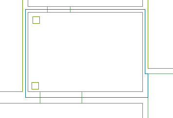

Les règles d'adjacence de contour définissent un décalage pour les segments du profil de base d'espace en fonction des espaces adjacents à ces segments. Les règles d'adjacence de contour définissent généralement le contour comme devant être décalé vers le centre de l'objet de contour au niveau des murs intérieurs et vers l'extérieur de l'objet de contour au niveau des murs extérieurs.

L'exemple suivant illustre l'implémentation d'une règle d'adjacence de contour utilisée dans l'exemple de projet. Deux décalages sont définis, l'un vers le centre de l'objet de contour de deux espaces situés dans les murs intérieurs, l'autre vers l'extérieur du mur en cas d'absence d'espace adjacent.
