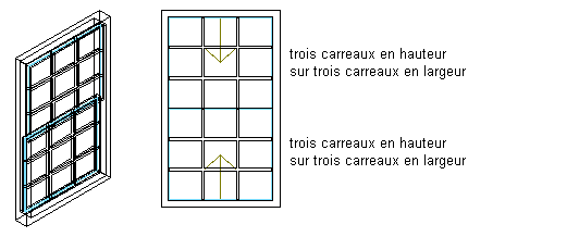

Cette procédure permet d'ajouter des montants intermédiaires rectangulaires à un style de fenêtre.
Pour ajouter les montants intermédiaires, vous devez modifier les propriétés d'affichage du style de fenêtre pour une représentation d'affichage, telle que Modèle ou Elévation, dans laquelle vous souhaitez faire apparaître les montants intermédiaires. Vous pouvez ajouter des montants intermédiaires individuellement pour chaque représentation d'affichage. Vous pouvez également ajouter des montants intermédiaires dans une seule représentation d'affichage et les appliquer automatiquement à toutes les représentations de ce style de fenêtre. Dans les propriétés d'affichage, ajoutez le bloc de montants intermédiaires au style de fenêtre. Chaque bloc devient un composant d'affichage du style de fenêtre.
Le motif rectangulaire est applicable à tous les types et formes de fenêtres, à l'exception du type Passe-plat.

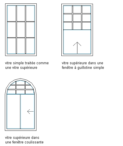

. | Pour attacher des montants intermédiaires… | Action... |
| au châssis supérieur uniquement | sous Vitre, sélectionnez Haut. Cette option s'applique également à un châssis simple. |
| à l'ensemble du châssis | sous Vitre, sélectionnez Autre, puis Tout. |

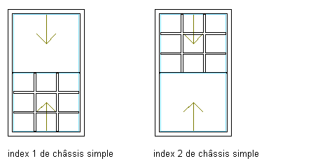

| à un composant de châssis donné | sous Vitre, sélectionnez Autre. Sélectionnez Simple et indiquez le numéro d'index du châssis de la fenêtre. Le châssis est indexé dans le sens inverse des aiguilles d'une montre en partant du coin inférieur gauche. |
Spécification des montants intermédiaires rectangulaires du châssis supérieur
Spécification des montants intermédiaires rectangulaires d'un composant de châssis individuel

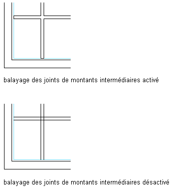

| Pour convertir… | Action... |
| les intersections des montants intermédiaires en angles | sous Montant intermédiaire, sélectionnez Nettoyer les jointures. |
| tous les montants intermédiaires en un corps unique avec des jointures nettoyées | sous Montant intermédiaire, sélectionnez Convertir en corps. |
Spécification de jointures de nettoyage des montants intermédiaires
