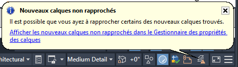

Lorsque la notification est activée, une bulle Notification de nouveaux calques s'affiche dans la barre d'état chaque fois qu'une opération spécifique est réalisée. Les nouveaux calques sont alors détectés. Si vous souhaitez afficher les nouveaux calques, cliquez sur le lien Afficher les nouveaux calques non rapprochés.

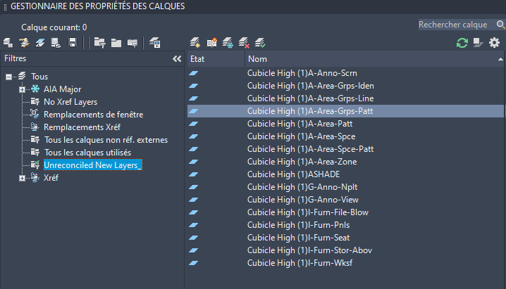

Lorsque vous cliquez sur le lien, le gestionnaire des propriétés de calques apparaît et le filtre Nouveaux calques non rapprochés est automatiquement sélectionné. Tous les nouveaux calques ajoutés au dessin ou aux références externes associées s'affichent dans la vue liste.
Pour rechercher les nouveaux calques dans la liste des calques, la notification de calque n'a pas besoin d'être activée. Même si la bulle de notification ne s'affiche pas, vous pouvez rechercher les nouveaux calques en cliquant sur l'icône d'alerte
de la barre d'état avec le bouton droit de la souris.
