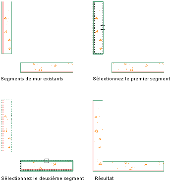

L'illustration suivante représente le raccordement de deux segments de mur dont le rayon est nul.
Raccordement de segments de mur avec un rayon égal à zéro

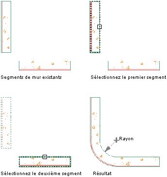

L'illustration suivante représente le raccordement de deux segments de mur dont le rayon est spécifié.
Raccordement de segments de mur avec un rayon spécifié
