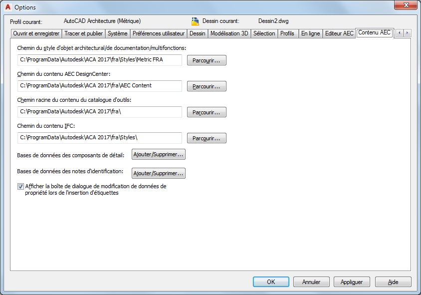

Cette procédure permet de spécifier les options de contenu AEC par défaut pour le dessin courant.
Vous pouvez spécifier l'emplacement des fichiers de contenu accessibles par la vue personnalisée dans AutoCAD DesignCenter, choisir les systèmes Métrique et Anglo-saxon et préciser si la boîte de dialogue de modification des données de propriétés doit s'afficher lorsque vous insérez des étiquettes de nomenclature. Vous pouvez également indiquer l'emplacement des fichiers dépendants, comme les styles des outils.
Spécification des options de contenu AEC par défaut pour le dessin en cours
Lorsque cette option est activée, une fiche de travail s'affiche chaque fois qu'une étiquette est insérée, afin que vous puissiez modifier les valeurs des jeux de propriétés. Si vous la désactivez, aucune fiche de travail n'apparaît pendant l'étiquetage.
La variable %AECCONTENT_DIR%, utilisée pour les références des fichiers dépendant des outils, est mise à jour pour utiliser le chemin spécifié. Par exemple, <Style href=“%AECCONTENT_DIR%\Door Styles\DoorStyles.dwg”/>.
