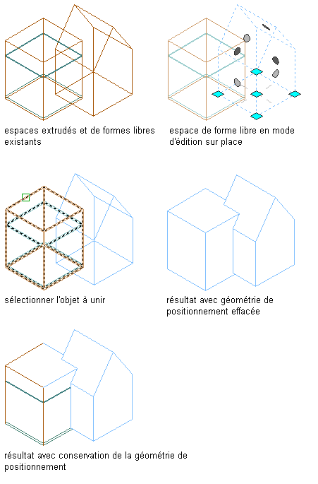

Cette procédure permet de fusionner un espace 3D de forme libre avec un espace ou un autre objet AEC. Vous pouvez fusionner un espace 3D de forme libre avec tous les objets AEC dotés d'une géométrie 3D.
Fusion d'un espace extrudé avec un espace de forme libre
