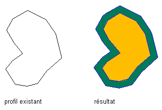

La définition du profil que vous convertissez peut être créée à partir d'une association de segments de lignes et d'arcs. La définition du profil doit posséder au moins trois côtés et ne doit pas avoir d'intersections avec elle-même. A la suite de la création d'un polygone AEC à partir de la définition du profil, la largeur et la justification des bords de ce dernier sont définies en fonction du style sélectionné.
