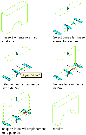

Cette procédure permet de modifier le rayon de l'arc d'une masse élémentaire en forme d'arc à l'aide des poignées.
Vous pouvez également le modifier dans la palette des propriétés.
Modification d'une masse élémentaire en forme d'arc à l'aide de sa poignée de rayon de l'arc
Le rayon de l'arc change au fur et à mesure que vous déplacez la poignée.
