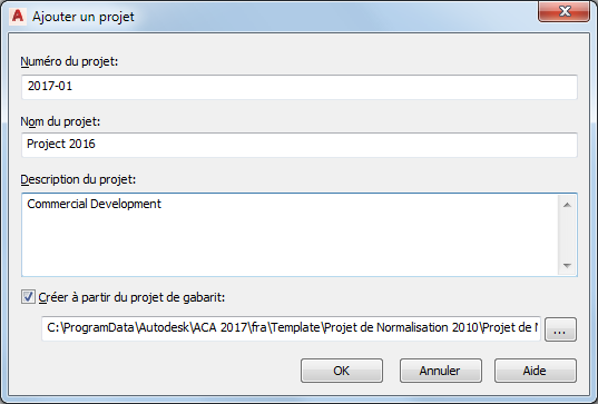

La création d'un projet de gabarit ne consiste pas simplement à copier et renommer un projet existant. L'utilisation correcte d'un gabarit implique de le spécifier au moment même de la création du nouveau projet.
Spécification du projet de gabarit dans la boîte de dialogue Ajouter un projet. Cette opération ne peut être réalisée qu'à cette étape du processus. Les paramètres et les fichiers du projet de gabarit spécifié seront copiés dans le projet que vous aurez créé.
