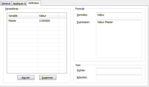

Cette procédure permet de définir ou de modifier la formule d'un style de modificateur de calcul.
Variable et formule d'un modificateur de calcul
. Une variable est composée de son nom et de sa valeur. Pour créer, par exemple, une déduction d'enduit de 3 %, cliquez sur Ajouter, entrez Plaster_Deduction dans le champ Variable et 0.97 dans le champ Valeur.
Vous devez utiliser un nom de variable descriptif pour conférer plus de transparence aux formules.
Vous pouvez également saisir directement des valeurs mathématiques.

L'une des valeurs suivantes s'affiche dans le champ Données en fonction des sélections en cours sous dans l'onglet Appliquer à :
Vous ne pouvez pas modifier directement cette valeur. Pour la changer, cliquez sur l'onglet Appliquer à et modifiez les sélections en cours comme il convient.
Vous pouvez entrer directement des formules mathématiques et des opérateurs, des variables que vous avez définies et des mots-clés de Visual Basic, comme Mod, Exp ou Log.
Si vous voulez, par exemple, créer une déduction d'enduit de 3 % et si vous avez choisi d'appliquer la valeur 0,97 à une variable appelée Plaster_Deduction, entrez Valeur d'aire * Plaster_Deduction.
