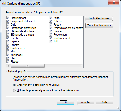

Lorsque vous importez un fichier IFC, vous pouvez spécifier des objets à importer. Par exemple, pour créer un fichier de dessin contenant uniquement les murs-rideaux du fichier IFC, il vous suffit de désélectionner tous les autres objets répertoriés dans la boîte de dialogue Options d'importation IFC. Lorsque vous ouvrirez le dessin, seuls les objets sélectionnés seront inclus.
Les noms de style stockés dans le fichier IFC sont affichés dans la palette des propriétés et dans le Gestionnaire des styles. S'il n'existe aucun nom de style spécifique dans le fichier IFC, des noms de style sont créés avec un chiffre incrémenté, comme IFCSTYLE(0).

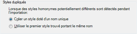

Si plusieurs styles portent le même nom dans le fichier IFC, vous pouvez spécifier les conditions (quand, comment) dans lesquelles ils doivent apparaître. Ils peuvent s'afficher avec un suffixe numérique incrémenté ou avec le premier nom détecté pendant l'importation, indépendamment du type de style.
