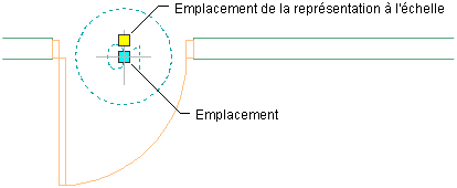

L'illustration ci-dessous montre deux étiquettes de porte se différenciant par leur échelle d'annotation et leur point de base.

Les objets annotatifs tels que les étiquettes de portes possèdent désormais une poignée d'emplacement de représentation à l'échelle. Vous pouvez utiliser cette poignée pour déplacer l'occurrence de représentation à l'échelle en cours ou toutes les représentations à l'échelle à la fois. Si une seule représentation à l'échelle est prise en charge pour une étiquette donnée, seule la poignée d'emplacement s'affiche.
