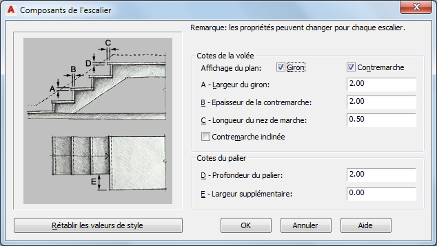

Cette procédure permet de modifier la largeur du giron et l'épaisseur et de la contremarche et la longueur du nez pour chaque escalier. Il est possible également d'activer ou de désactiver l'affichage du giron et de la contremarche.
Lorsque l'affichage des girons ou des contremarches est désactivé, l'épaisseur ou la largeur correspondante n'est plus disponible.
| Pour... | Action... |
| spécifier la largeur de chaque giron | sélectionnez Giron et entrez une valeur dans le champ Largeur du giron. |
| spécifier l'épaisseur de chaque contremarche | sélectionnez Contremarche et entrez une valeur dans le champ Epaisseur de la contremarche. |
| spécifier la longueur du bord d'un giron d'escalier qui se projette sur la contremarche | entrez une valeur dans le champ Longueur du nez de marche. |
| spécifier les contremarches inclinées | sélectionnez Contremarche inclinée. |
