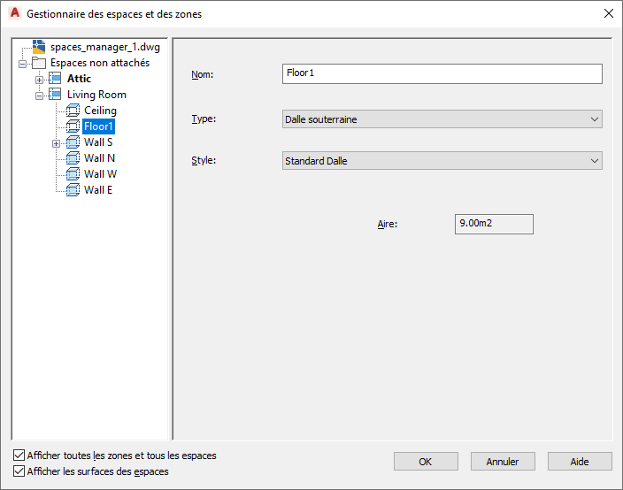

Cette procédure permet de modifier les surfaces de plafond et de plancher d'un espace.
- Ouvrez le Gestionnaire des espaces et des zones.
- Assurez-vous que l'option Afficher les surfaces des espaces est sélectionnée.
- Développez l'arborescence pour afficher les surfaces de plafond et de plancher à modifier, le cas échéant.
- Sélectionnez la surface de plafond d'un espace dans l'arborescence et procédez comme suit :
| Pour... |
Action... |
| modifier le nom du plafond |
entrez une nouvelle valeur pour la propriété Nom. |
| modifier le type de plafond |
sélectionnez l'une des valeurs suivantes pour la propriété Type : - Plafond
- Toit
- Plafond souterrain
| modifier le style de dalle du toit affecté au plafond |
sélectionnez un style de dalle ou de dalle de toit dans la liste déroulante Style. |
- Sélectionnez le plancher d'un espace dans l'arborescence et procédez comme suit :
| Pour... |
Action... |
| modifier le nom du plancher |
| modifier le type de plancher |
sélectionnez l'une des valeurs suivantes pour la propriété Type : - Plancher intérieur
- Plancher surélevé
- Dalle sur terre-plein
- Dalle souterraine
| modifier le style de dalle affecté au plancher |
sélectionnez un style de dalle dans la liste déroulante Style. |
- Pour ajouter une ouverture à un plafond ou à un plancher, sélectionnez celui-ci dans l'arborescence, cliquez avec le bouton droit de la souris et choisissez Ajouter une ouverture.
- Pour supprimer une ouverture dans un plafond ou un plancher, sélectionnez-la dans l'arborescence, cliquez avec le bouton droit de la souris et choisissez Supprimer l'ouverture.
- Cliquez sur OK.
