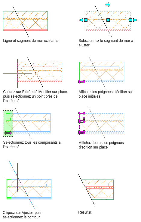

Cette procédure permet de modifier une extrémité de mur en ajustant un composant. Un contour d'ajustement peut être une ligne, un arc, un cercle, une polyligne ou le bord d'un composant de mur.
. Vous pouvez ajuster plusieurs composants à la fois par contour d'ajustement. Appuyez sur la touche Echap pour désélectionner le composant.

Dans l'exemple suivant, des composants sont ajustés à une ligne de contour.
