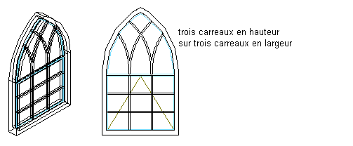

Le motif gothique s'applique uniquement au châssis supérieur de la fenêtre. Vous pouvez appliquer le motif gothique aux formes de fenêtres suivantes : fenêtre circulaire, demi-circulaire, de style gothique, à ouverture type Tudor et en forme d'arc.
Vous pouvez appliquer le motif gothique aux types de fenêtre suivants : auvent, à soufflet simple, imposte, pivot vertical, pivot horizontal, guillotine double, coulissante, guillotine simple, à la française un vantail et baie fixe.

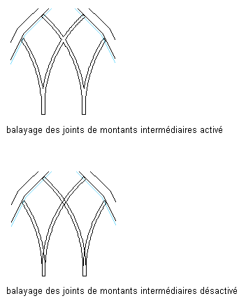

| convertir les intersections des montants intermédiaires en angles | sous Montant intermédiaire, sélectionnez Nettoyer les jointures. |
| convertir tous les montants intermédiaires en un corps unique avec des jointures nettoyées | sous Montant intermédiaire, sélectionnez Convertir en corps. |
Spécification des jointures de nettoyage des montants intermédiaires gothiques
Décomptez les vitres dans la rangée du bas.
