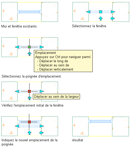

Cette procédure permet de déplacer une ou plusieurs fenêtres à l'intérieur d'un mur en les décalant par rapport à un emplacement de référence.
Cette fonctionnalité permet d'aligner les fenêtres dans l'épaisseur d'un mur. Vous pouvez définir une distance de décalage par rapport à un point quelconque dans un mur ou centrer les fenêtres entre les faces d'un mur. Vous pouvez sélectionner des portes, des fenêtres et des ouvertures et les repositionner simultanément. Si vous sélectionnez plusieurs objets, le décalage ne peut avoir lieu que d'un seul côté.
. Un marqueur indique l'emplacement en cours dans l'ouverture : centre du dormant, face intérieure du dormant ou face extérieure du dormant.
| Pour... | Action... |
| centrer les fenêtres entre les faces du mur | sélectionnez un point à proximité du centre de la fenêtre. |
| décaler les fenêtres à partir de la face intérieure ou extérieure | sélectionnez un point sur le côté de la face à partir de laquelle effectuer la mesure. |
| centrer les fenêtres entre les faces du mur | utilisez l'accrochage de milieu pour sélectionner le milieu de l'extrémité du mur. |
| déplacer les fenêtres par rapport au point de référence | entrez 0. |
| déplacer les fenêtres sur une distance donnée | entrez une valeur pour la distance de décalage. |
| spécifier la distance comme une mesure entre deux points | sélectionnez les deux points servant à mesurer la distance. |
Repositionnement d'une fenêtre au sein d'un mur
