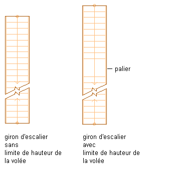

Cette procédure permet de changer les limites s'appliquant à la volée d'escalier. Il est possible de n'appliquer aucune limite ou d'appliquer des limites déterminées par un nombre minimal de contremarches, une hauteur minimale, un nombre maximal de contremarches ou une hauteur maximale.
Utilisez ces paramètres pour créer des paliers automatiques dans une volée d'escalier. Si une volée d'escalier compte, par exemple, 18 girons et que la limite maximale est fixée à 15, l'escalier sera constitué de deux volées avec un palier au milieu pour respecter la limite de 15 de chaque côté du palier.
Spécification des limites de hauteur de volée du déploiement d'escalier
Hauteur de la volée avec type de limite des contremarches
