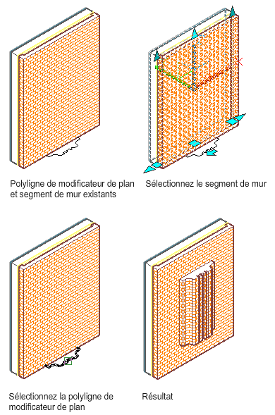

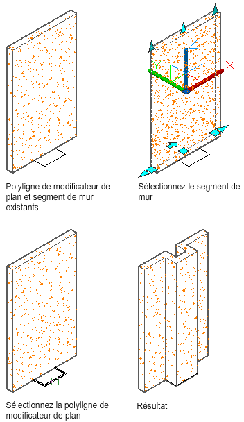

Cette procédure permet de créer un modificateur de mur à partir d'une polyligne ouverte. Vous pouvez tracer la polyligne à l'emplacement du modificateur de mur ou projeter le modificateur créé sur le mur. La polyligne ne peut pas être fermée.
Conversion d'une polyligne en modificateur de plan de mur
Le modificateur de mur que vous créez est ajouté au mur sélectionné et il est enregistré en tant que style de modificateur de mur, ce qui vous permet de l'appliquer à d'autres murs.

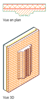

Modificateur de plan de mur dans les vues en plan et 3D

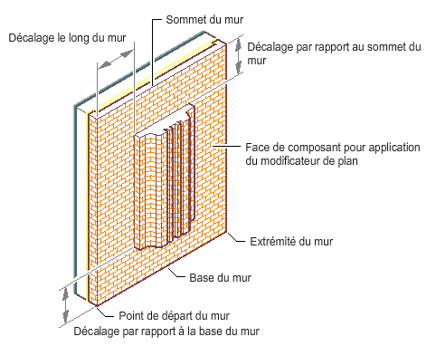

Application d'un modificateur de plan de mur et décalage de la face opposée du composant
| Pour... | Action... |
| spécifier la hauteur de début du modificateur de mur | Entrez une valeur dans le champ Décalage par rapport à la base (du mur), puis indiquez si le décalage se produit à partir du haut du mur, de la hauteur de base du mur, de la ligne de justification du mur ou du bas du mur. |
| spécifier la hauteur de fin du modificateur de mur | entrez une valeur dans le champ Décalage par rapport au sommet (du mur), puis indiquez si le décalage se produit à partir du haut du mur, de la hauteur de base du mur, de la ligne de justification du mur ou du bas du mur. |
Entrez une valeur de décalage négative pour spécifier un emplacement orienté vers le sol.
Paramètres d'emplacement de modificateur de plan de mur
