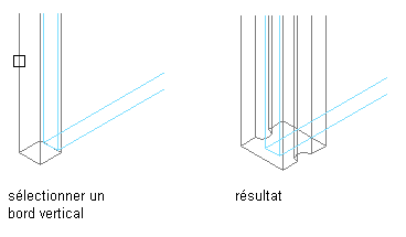

Cette procédure permet d'affecter un profil à un bord vertical de dormant ou de meneau. Il peut s'agir d'un profil ou d'une polyligne fermée quelconque. Vous pouvez utiliser un bord de profil pour créer un coin unique dans les cas où un simple onglet ne suffit pas.

Vous êtes en mode d'édition sur place qui vous permet de modifier le profil.

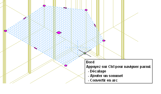

La poignée de bord dispose de trois modes d'édition : Décalage, Ajouter un sommet et Convertir en arc. Le mode par défaut (Décalage) a pour effet de décaler le bord sélectionné dans le sens perpendiculaire à la partie médiane du bord. En fonction de la forme du profil et du bord que vous avez choisi de modifier, les lignes les plus proches sont étendues ou ajustées et de nouvelles lignes sont ajoutées si besoin est.
Servez-vous du mode d'édition Ajouter un sommet pour placer un nouveau sommet sur le bord sélectionné et définir un nouveau bord. Si le bord sélectionné est un arc, le nouveau bord est également un arc.
Le mode d'édition Convertir en arc transforme le bord sélectionné en arc et étire le milieu du bord. La poignée de bord d'un arc est également associée au mode d'étirement, qui permet d'étirer le milieu du bord après sa conversion en arc.
