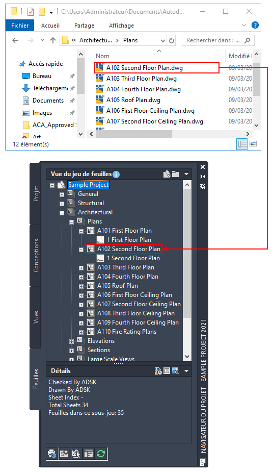

Déplacement d'un dossier de l'explorateur de fichiers vers le navigateur du projet par glisser-déplacer
Remarque : Si le dossier que vous faites glisser vers la palette du navigateur du projet contient des fichiers de dessin (DWG), vous êtes invité à ajouter chacun d'entre eux en tant que fichier de projet. Par exemple, si vous faites glisser un dossier vers la catégorie d'éléments de l'explorateur de dessins, la boîte de dialogue Ajouter un élément s'affiche pour chaque fichier DWG du dossier d'origine à ajouter en tant qu'élément.
