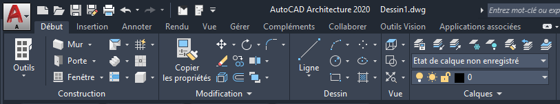

Ruban
Comme Microsoft Office, AutoCAD Architecture 2022 toolset possède un ruban offrant un point d'accès central aux commandes. Le ruban se compose de plusieurs onglets rassemblant chacun les options spécifiques à une tâche ou des objets sélectionnés.
Le ruban remplace ainsi la barre de menus et les barres d'outils, qui servaient jusqu'à présent de points d'accès principaux aux options.

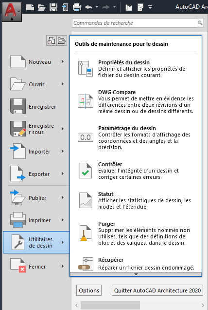

Menu de l'application
Le menu de l'application contient les options de base liées au dessin dans son ensemble, telles qu'Ouvrir, Enregistrer, Imprimer et Exporter. A l'instar du Navigateur de menu qu'il remplace, le menu de l'application est accessible en cliquant sur qui se trouve dans le coin supérieur gauche de l'espace de travail.

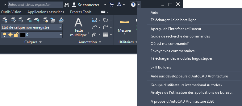

Accès à l'aide
En raison de la suppression de la barre de menus, les fonctions d'aide ont été déplacées dans InfoCenter, vers la partie supérieure droite de la fenêtre de l'application. C'est à partir de cet endroit que vous pouvez désormais les ressources d'aide en ligne d'InfoCenter et accéder à l'aide, aux didacticiels et à d'autres ressources interactives du menu d'aide.

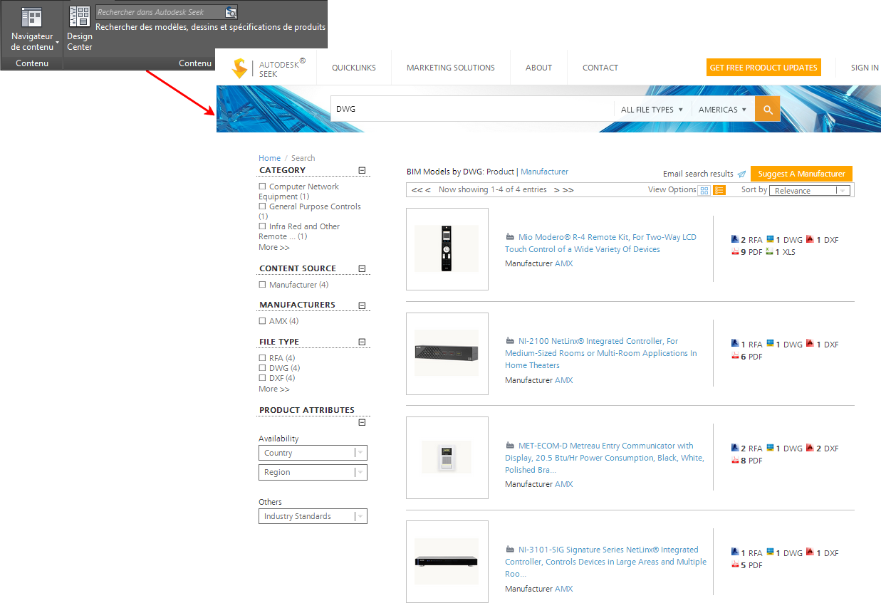

Autodesk Seek
Autodesk Seek vous donne accès aux informations de conception des produits. De nombreux fournisseurs de contenu, partenaires d'Autodesk et collaborateurs particuliers publient leurs données sur Autodesk Seek. Celles-ci incluent des modèles 3D, des dessins 2D, des spécifications, des brochures ou d'autres descriptions de produits ou composants.
Importer du contenu de conception vers AutoCAD Architecture 2022 Toolset
Autodesk Seek vous permet également de partager votre contenu avec d'autres utilisateurs. Vous pouvez par exemple télécharger sur Autodesk Seek des dessins ou des blocs pour vos partenaires et clients, qui pourront alors y accéder directement.
