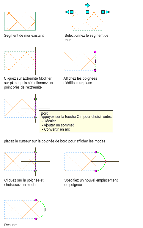

Cette procédure permet de convertir un bord de composant de mur en arc à l'aide de poignées de bord.

Dans l'exemple suivant, un bord d'extrémité de mur est converti en arc à l'aide d'une poignée de bord.
