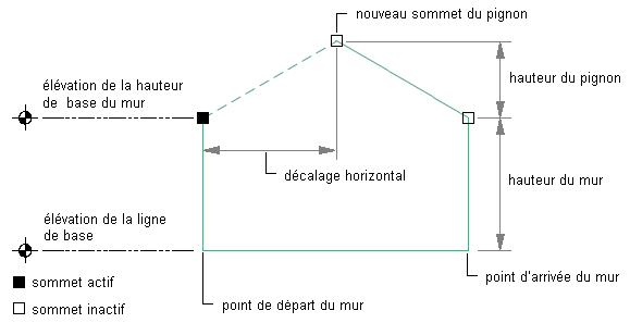

Cette procédure permet d'ajouter un pignon à la ligne de toit d'un mur. Vous pouvez également effectuer cette opération à l'aide de la fiche de travail Ligne de toit/plancher de la palette des propriétés.
. Un profil temporaire est créé pour vous permettre de modifier la géométrie de la ligne de toit.
. Si l'option Ajouter un pignon n'est pas disponible, cela indique que la ligne de toit a été modifiée.
Modification de la ligne de toit dans un mur par ajout d'un pignon
Un troisième sommet est ajouté à la ligne de toit à mi-chemin entre les deux extrémités de la ligne du toit et à une distance de 2 500 mm.
