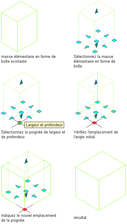

Cette procédure permet de modifier l'aire d'une masse élémentaire rectangulaire à l'aide des poignées. Une masse élémentaire rectangulaire représente tout élément dont la base est formée par quatre lignes, tel qu'un arc, une voûte en berceau, une boîte, un pignon, une pyramide, un triangle isocèle ou un triangle rectangle.
Il est possible également de changer les cotes d'aires d'une masse élémentaire dans la palette des propriétés.
Modification d'une masse élémentaire en forme de boîte à l'aide de sa poignée d'angle
L'angle opposé demeure au même emplacement lorsque vous déplacez l'angle de la masse élémentaire.
Si vous voulez entrer une valeur particulière pour la deuxième direction en mode d'édition de largeur et de profondeur, appuyez sur la touche Tab pour passer au champ de la seconde direction.
