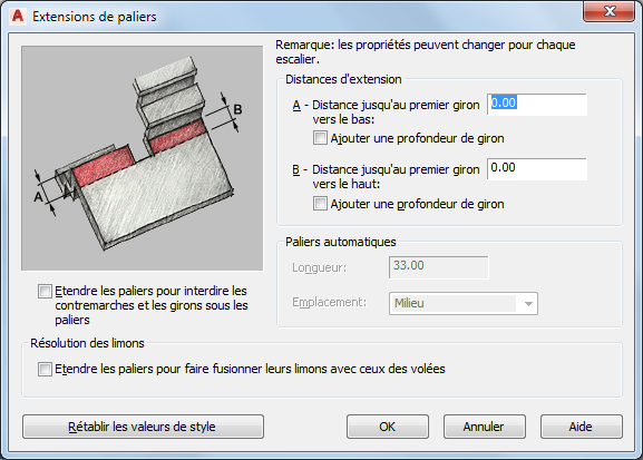

Cette procédure permet de modifier les distances entre les paliers et les girons et la résolution des limons. Vous avez la possibilité de distinguer la taille des composants du palier de ceux des volées de l'escalier.
| Pour... | Action... |
| ajouter la distance jusqu'au premier giron sur la descente du palier | entrez une valeur dans le champ Distance jusqu'au premier giron VERS LE BAS. Pour prolonger le palier vers le bas par un seul giron, sélectionnez Ajouter une profondeur de giron. |
| ajouter la distance jusqu'au premier giron sur la montée du palier | entrez une valeur dans le champ Distance jusqu'au premier giron VERS LE HAUT. Pour prolonger le palier vers le haut par un seul giron, sélectionnez Ajouter une profondeur de giron. |
Vous obtenez ainsi au besoin une extension de palier supplémentaire pour la rencontre ininterrompue des limons de volées avec ceux des paliers.
Le paramètre Etendre les paliers pour interdire les contremarches et les girons sous les paliers est activé pour les escaliers provenant des versions antérieures du logiciel. N'oubliez pas de désactiver ce paramètre pour obtenir des paliers d'affleurement ou rectangulaires. Ceci aura cependant pour effet de changer la position du haut ou du bas de l'escalier, ce qui implique éventuellement l'ajustement des autres objets de construction.
