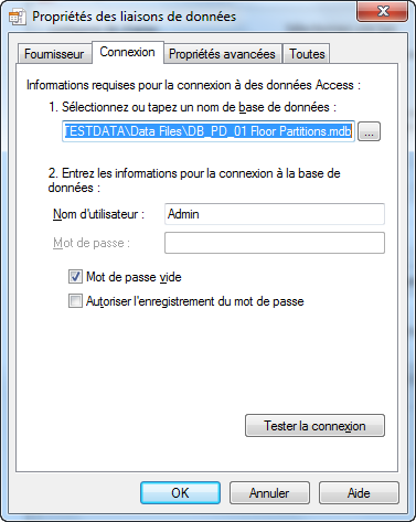

Lien de données vers une base de données exportée
Access créée lors de l'exportation.
Fichier de la base de données exportée
