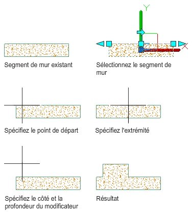

Cette procédure permet d'ajouter un modificateur de mur d'un style existant à un mur. Vous pouvez appliquer le modificateur à un des côtés ou aux deux côtés du mur ou du composant. Les côtés gauche et droit du mur sont déterminés à partir de son point de départ et de son extrémité.
. Une fois le premier point sélectionné, une ligne provisoire s'affiche pour indiquer la longueur du modificateur.
Ajout d'un modificateur de plan de mur
