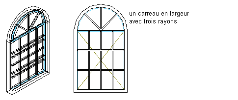

Le motif d'étoiles s'applique uniquement au châssis supérieur de la fenêtre. Vous pouvez appliquer le motif d'étoiles aux formes de fenêtre à partie supérieure circulaire, demi-circulaire ou quart-circulaire.
Vous pouvez appliquer le motif d'étoiles aux types de fenêtre suivants : auvent, à soufflet simple, imposte, pivot vertical, pivot horizontal, guillotine double, coulissante, guillotine simple, à la française un vantail et baie fixe.

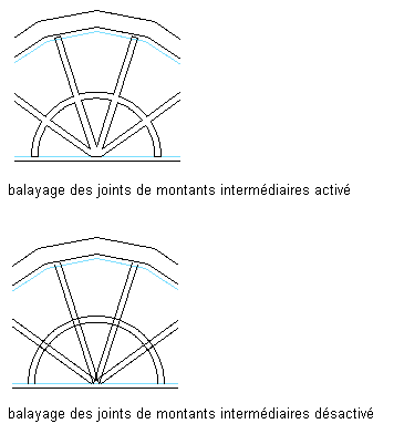

| convertir les intersections des montants intermédiaires en angles | sous Montant intermédiaire, sélectionnez Nettoyer les jointures. |
| convertir tous les montants intermédiaires en un corps unique avec des jointures nettoyées | sous Montant intermédiaire, sélectionnez Convertir en corps. |
Spécification des jointures de nettoyage des montants intermédiaires en étoiles

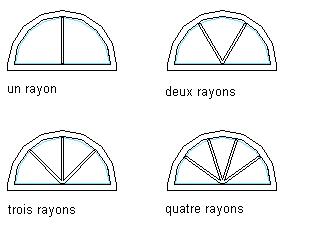

Spécification d'un certain nombre de rayons de montants intermédiaires en étoiles
