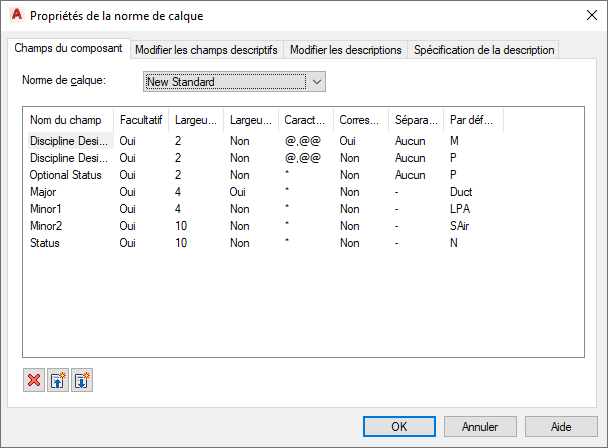

Chaque norme de calque définit le nombre de champs de composant qui constituent un nom de calque et stipule les règles applicables au contenu de chacun des champs. Si vous créez ou modifiez une norme de calque, vous devez accéder aux propriétés de cette norme pour pouvoir modifier les champs de composant.
