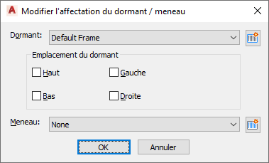

La fiche de travail Modifier l'affectation du dormant / meneau s'affiche.
| Pour… | Action... |
| modifier le dormant de la grille sélectionnée | sélectionnez une définition de dormant et cliquez sur OK. |
| spécifier l'emplacement du dormant sur la grille sélectionnée | sélectionnez Haut, Bas, Gauche ou Droite pour Emplacement du dormant et cliquez sur OK. |
| créer et affecter une nouvelle définition de dormant à la grille sélectionnée | cliquez sur |
| Pour… | Action... |
| modifier le meneau de la grille sélectionnée | sélectionnez la définition de meneau et cliquez sur OK. |
| créer et affecter une nouvelle définition de meneau à la grille sélectionnée | cliquez sur |
