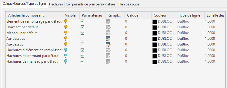

Cette procédure permet de spécifier les propriétés d'un ou plusieurs plans de coupe pour un style de bloc porte/fenêtre. Les propriétés d'affichage du plan de coupe n'apparaissent que dans des représentations d'affichage (Plan, par exemple) qui sont utilisées dans des vues de dessus (vues en plan) d'un dessin.
Vous pouvez créer des plans de coupe pour mieux visualiser les éléments d'un bloc porte/fenêtre dans la vue en plan. Le plan de coupe principal correspond à l'endroit où la condition d'emballage et les hachures sont appliquées. L'affichage du plan montre les composants du bloc porte/fenêtre tels qu'ils sont affichés à la hauteur de chaque plan de coupe.

. | Si vous ajoutez un plan de coupe... | Action... |
| à une hauteur inférieure à celle spécifiée dans Hauteur du plan de coupe | les objets sont affichés en fonction des propriétés indiquées pour le composant Au-dessous du plan de coupe dans l'onglet Calque/Couleur/Type de ligne. |
| à une hauteur supérieure à celle spécifiée dans Hauteur du plan de coupe | les objets sont affichés en fonction des propriétés indiquées pour le composant Au-dessus du plan de coupe dans l'onglet Calque/Couleur/Type de ligne. |
