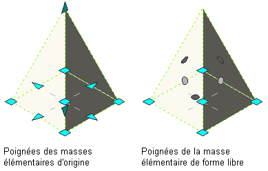

Poignées de masses élémentaires initiale et de forme libre

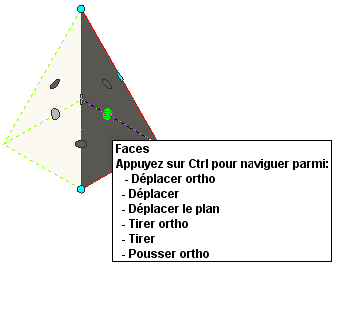

Lorsque vous sélectionnez la poignée de face d'une masse élémentaire de forme libre, l'info-bulle suivante s'affiche.
Info-bulle de poignée de face de masse élémentaire de forme libre
Lorsque vous retouchez la face d'une masse élémentaire de forme libre, vous avez le choix entre six options d'édition. L'option active est indiquée par une info-bulle.
| Pour... | Action... | Info-bulle affichée |
| déplacer la face dans le sens orthogonal, en étirant les faces adjacentes | cliquez sur la poignée de face et faites-la glisser vers le nouvel emplacement. | Déplacer la face orthogonalement, étirer les faces adjacentes |
| déplacer librement la face, en étirant les faces adjacentes | cliquez sur la poignée de face, appuyez une fois sur la touche Ctrl et faites glisser la face vers le nouvel emplacement. | Déplacer la face librement, étirer les faces adjacentes |
| déplacer la face dans le sens orthogonal, sans changer le plan des faces adjacentes | cliquez sur la poignée de face, appuyez deux fois sur la touche Ctrl et faites glisser la face vers le nouvel emplacement. | Déplacer le plan de la face, conserver le plan des faces adjacentes |
| tirer la face dans le sens orthogonal, en ajoutant des faces adjacentes | cliquez sur la poignée de face, appuyez trois fois sur la touche Ctrl et faites glisser la face vers le nouvel emplacement. | Tirer la face orthogonalement, ajouter les faces adjacentes |
| tirer la face de façon libre, en ajoutant des faces adjacentes | cliquez sur la poignée de face, appuyez quatre fois sur la touche Ctrl et faites glisser la face vers le nouvel emplacement. | Tirer la face librement, ajouter les faces adjacentes |
| tirer ou pousser la face dans le sens orthogonal, en ajoutant des faces adjacentes ou en créant un trou | cliquez sur la poignée de face, appuyez cinq fois sur la touche Ctrl et faites glisser la face vers le nouvel emplacement. | Pousser la face orthogonalement, ajouter les faces adjacentes, éventuellement créer un trou |
Lorsque vous faites défiler les options en appuyant sur la touche Ctrl, le contenu de l'info-bulle change pour indiquer l'option active. Après cinq pressions consécutives sur la touche Ctrl, vous revenez à la première option, ce qui vous permet de continuer à parcourir les autres options disponibles.
